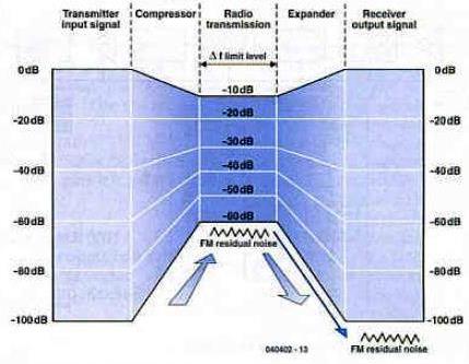

                            Väike pilt, mis on kompresseor ja mis on ekspander: Click image for larger version
Name:	Compander 201181915410706.jpg
ID:	869924 ehk antud juhul, kui kompressori sisendisse saabub -80db tugevusega signaal, siis kompressor võimendab selle -50db tugevusega signaaliks kompressori väljundisse. Ekspander teeb vastupidi.

                              Vs: Miks aastapäevakontserdi teleülekande helist sai «vorst»?
                              Aga kui ma selle kompressori muudan ekspandriks, ratio 0,99:1 (alla 0,50 ei saagi), siis hakkab võimendama üle läve olevaid asju.
                              See tegevus ei ole enam kompresseerimine. See on kompresseerimise vastand. Pildil olevate näitajatega tegid aeglased viiulid väga imelikku häält.
                              Kole oli, alustab normaalse tõusuga ja siis on hüpekas. Müra ta ikka ei võimendanud.
                              Aga seda, mis Vinyylimees kirjeldas, teeb üks teine asi. Millel on nimeks maksimeerija. see oleks nagu tugev ekspander ja kompressor (vist ikka limitter) järjestikku.
                              Kui konstrueerida selline kõver, et näiteks üle -40dB on konpressor ja alla -60dB on ekspander, mis selle asja nimi siis on? See peaks tegema seda mida eespool pakuti
