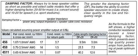

            Ühe kõlarikaabli tootja nägemusi juhtme ristlõike, takistuse ja damping faktori seostest. Mõnedes mitteodavates kõlarikaablites on vahel näha olnud kummastavalt peenikesi juhtmeid. Ju siis on soovitud sellega saavutada mingit "parendamist".

              Gu50, ära dämping faktorit veel lauale too (lisaks on DF-i puhul 8 oomiste kõlarite omanikel automaatselt eelisolukord), meil siin põnev kaabelduse teema pooleli
