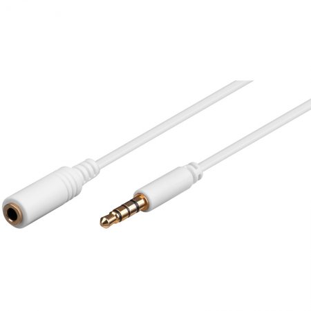

              Kahepeale kokku tuleb 3,2 metrit:
              3.5mm, av, extension, wire, apple, ipad, iphone, ipod, 2m, white, pikenduskaabel, valge, kõrvaklapi, goobay, 62362gby, audio, ja, video, kaabel, 35mm, pikendus, cable, gold, plated, plugsocket, 35jack, heli, zvukovoy, kabel, udlini, udlinitel, belyiy, kaablid, cables, kabeli, 62362-gby

                Sellel valgel kaablil on siis need kohad olemas, mis tajuvad ära läpaka ja telefoni (samsungi galaxy alpha) pesad?
