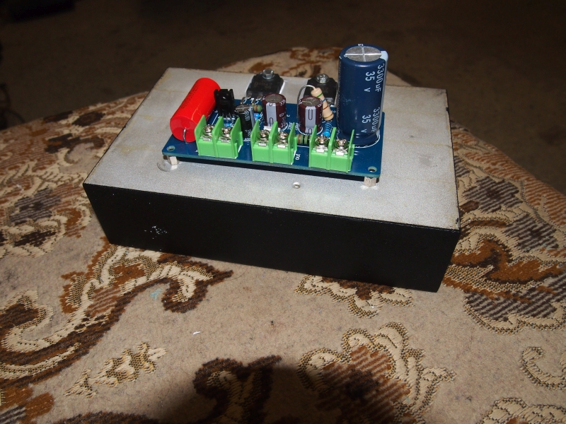

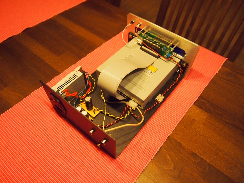

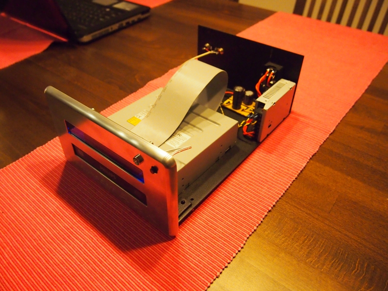

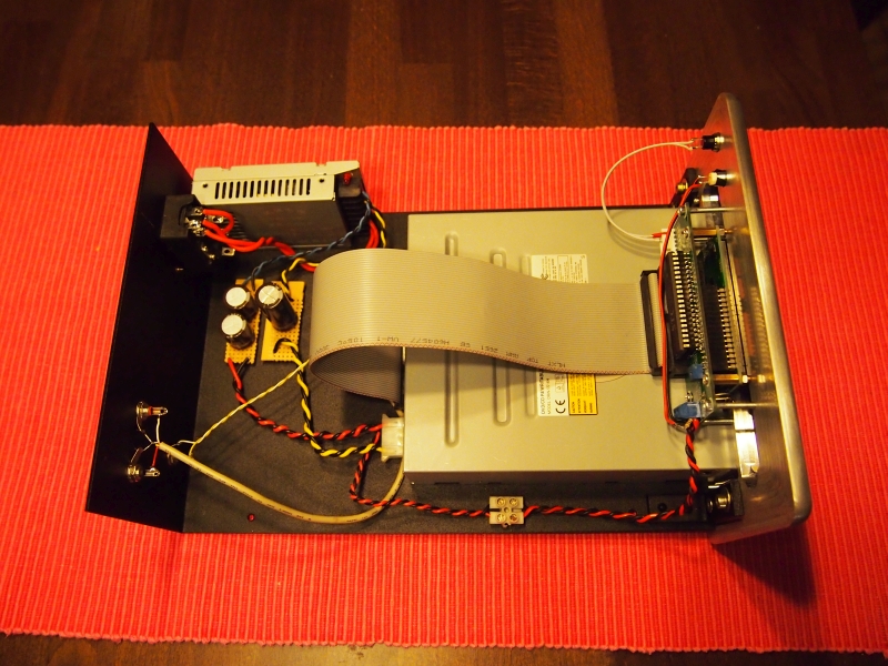

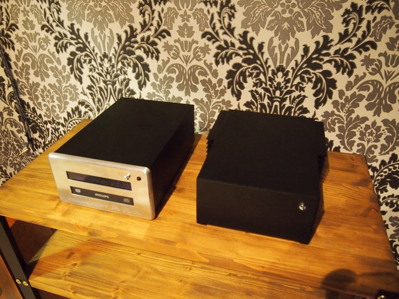

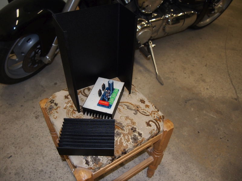

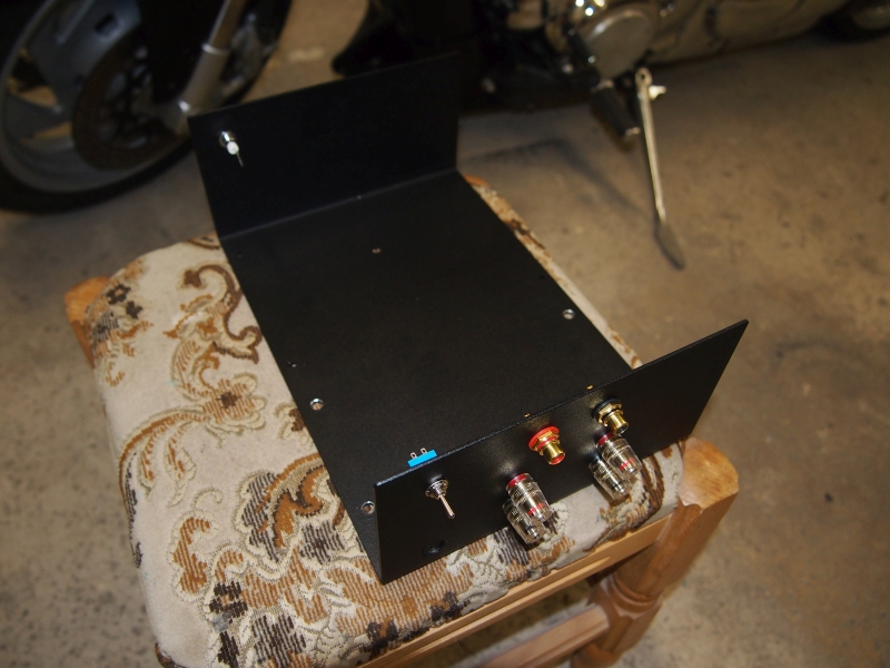

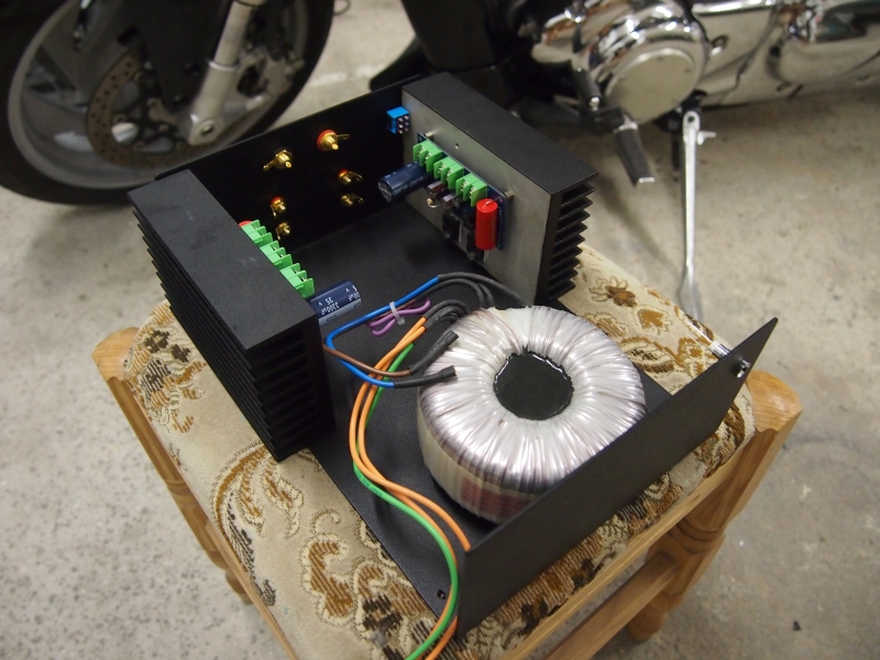

    10w a klassi võim ja cd transport valmis. Dac nüüd veel vaja kolmanda kastina kokku klopsida

    [ATTACH=CONFIG]12042[/ATTACH][ATTACH=CONFIG]12045[/ATTACH][ATTACH=CONFIG]12049[/ATTACH]
    Kas radiaator liigkuumaks ei lähe, kui jahutusribid horisontaalselt?
    Ja CD seadme idee ja teostus on samuti John Linsley-Hood-ilt aastast 1969?
    Kas DAC tuleb kah tema nimeline?

      Tere martk, tänan info eest. Pealkiri ei kohusta kogu sisu iseloomustama. Transport on veidi hilisemast ajajärgust põhineval lahendusel. Daci osa hakkab täitma weiliang dac 7.

        Mis kõlaritega kuulama hakkad ? Oled hiraga'ga võrrelnud juba ?

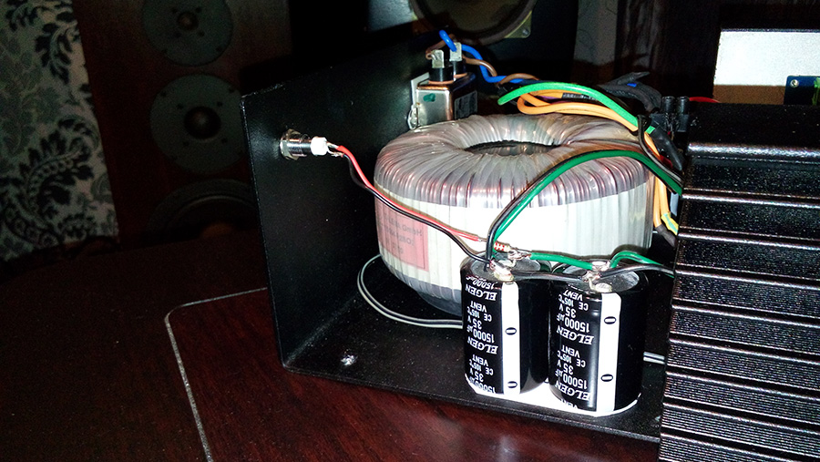

          Kvaliteetvõim nii väikse kondensaatoriga kui 3300uF piirdubki?
            Vs: Valmis sai JLH1969
            4X15000uF on peale silda, mõlemalpool toroidi. Kilekonded bypassidena. Emi filter ka taamal.

            Kuulamiseks olid Audes 111.1 -ed, need aga leidsid uue omaniku. Hetkel alles veel päris vanad Audes 130ac003 ja Heco Argon 70-ned (vajaksid filtrite järeleaitamist).

              Kui võim lõpuks koos siis tahaks kindlasti kuulda arvustust soundi kohta ka
