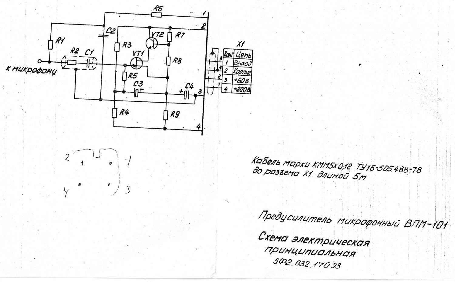

    Sai selline isend muretsetud. Paljustki lihtsalt huvi pärast, kuid üks projekt vajaks väga madalate helide salvestamist.
    Mikrofonil on selline eelvõim, mis thab toidet 60V ja 200V(vt skeemi).
    Kas on kellelgi ideid, kuidas seda saavutada? Kas on mõtet 48V fantoomtoitega midagi aretada või tähendab see vaid hädasid tundlikkusega, müradega? Lampvõimendi toimetab selliste pingetega näiteks?
    Siin ka leitud skeemid ja muu andmestik

    Kuidagi imelik skeem, esmapilgul tundub, et ei saa kuidagi toimida.
      Vs: Mõõtemikrofoni ВПМ-101 toide?
      Seda kondensaatormikrofoni kapslit M101 kasutati algselt koos lampidel eelvõimendiga. Keegi on üritanud teha transistoridel, mis minu arvates ei tööta (ilmselt simulaatoriga).
        60 voldi asemel võid edukalt kasutada 48 V, see on eelvõimendi toiteks. 200V on mikrofoni elektrivälja tekitamiseks. Voolutarve peaks olema sisuliselt 0, takistid peaks ees olema megaoomides kui mitte isegi gigaoomides.
        Samas filter peab vahel olema ülihea, sest kogu see sodi, mis 200V ahelas on, läheb ilusti signaaliahelasse .
          Töötab siiski, ma ei pannud tähele, et pistiku nr. kõrval on veel aadressid
            • 7730
            Sama mul, ei taibanud neid numbreid lugeda, kui näed siis hakkab isegi tööle

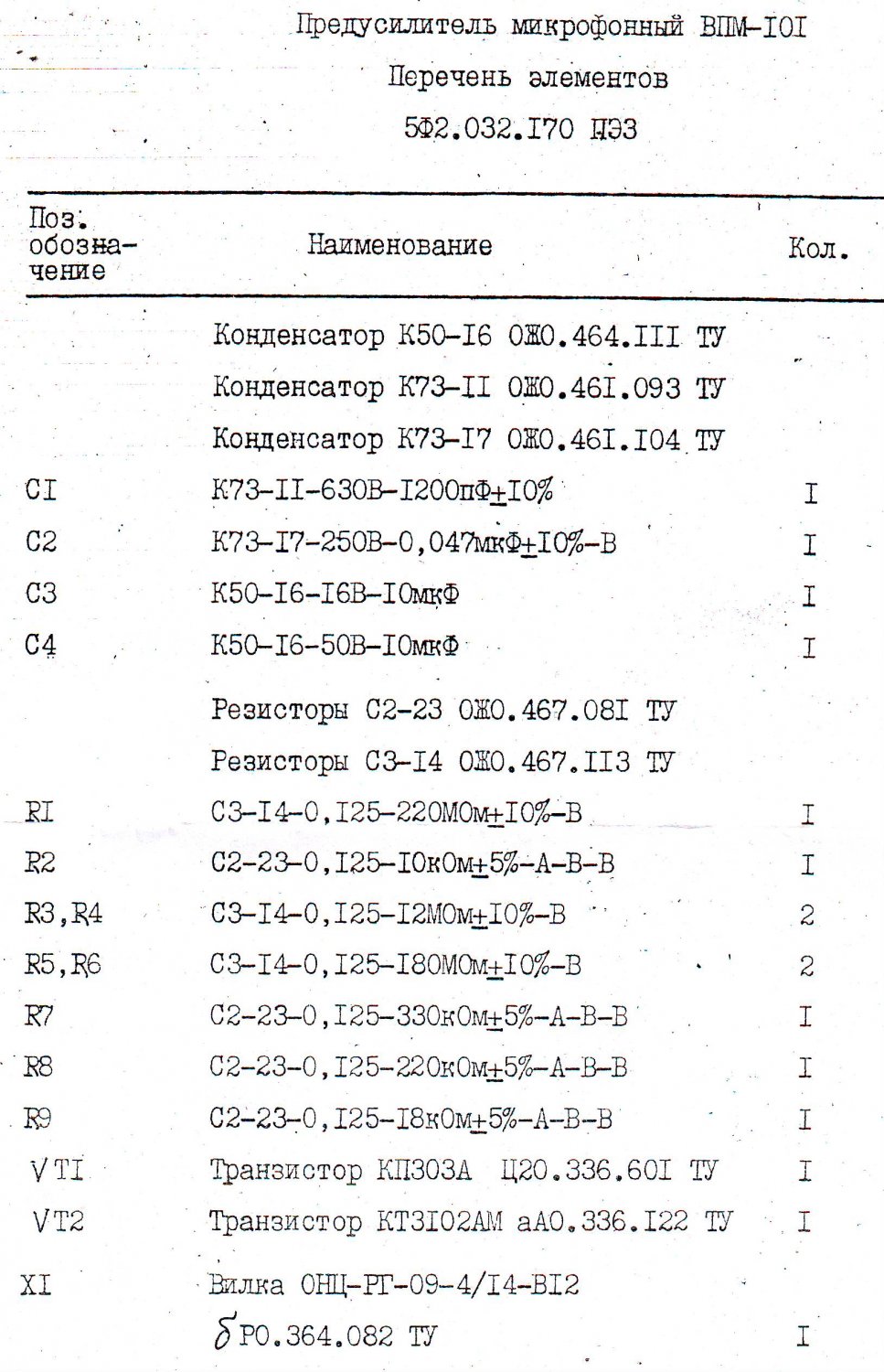

              Torus olev eelvõim on tehases tehtud ülal toodud skeemi järgi. R5 ja R6 on 180MOhm R1=220MOhm. Kas keegi tahaks mulle sellele kapslile 48V eelvõimu teha?
