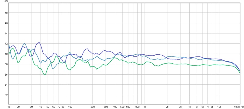

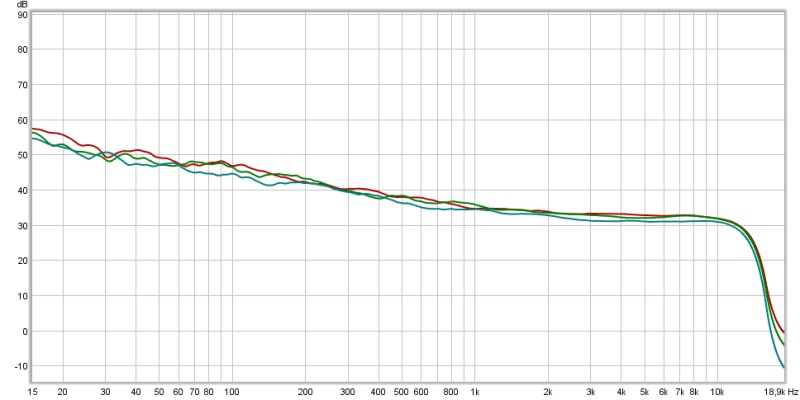

    Kuna laupäeva hommikul ei ole kodurahu huvides mõtet tegeleda mikrofoni kalibreerimise harjutamisega, siis proovisin RTA-ga mõõta oma cd-mängija ja blu-ray mängija poolt roosa müra mängimisel väljastatavat signaali - tulemused said siis sellised:
Name:	CD-67 and Philips Blu-Ray (pink noise, smoothing 1_3 oct, Blackmann-Harris 7).jpg
ID:	877876Click image for larger version
Name:	CD-67 and Philips Blu-Ray (pink noise, spectrum, Blackmann-Harris 7).jpg
    Tekivad loomulikult järgmised küsimused:
    a) milline peaks korraliku mängija poolt väljastatav roosa müra üldse välja nägema (graafikul)?
    b) milliste seadetega seda mõõtmist kõige parem teha on?
    c) kas nivoo sujuv langus sageduse kasvades (esimesel graafikul selgelt näha) on tingitud kasutatavatest mõõteseadmetest (helikaardi kalibreerisin ära) või on tegelik ning kas selline langus on "normaalne"?
    CD-mängijad cd-mängijateks, samasugust metoodikat saab ilmselt kasutada ka vinüülimängijate, nende helipeade ja eelvõimendite võrdlemisel.
    Kui keegi teab vastata, olen tänulik.

    Roosa müra spekter.

      Rohkem kui see sujuv langus (see ongi roosa müra omadus, testida tuleks valge müraga, või veel parem siinus swepiga), on imelik see, et mõlemad ASKd lõppevad kuskil 16 kHz juures järsult kuig peaksid kuhugi 22 kHz-ini välja minema.

        See võib ja allika viga olla - tegemist ei ole testplaadi originaaliga.
        Eks siis tuleb netist otsida faile valge ning "täielikuma" roosa müraga - kui keegi suunda viidata oskab, oleks kena.
