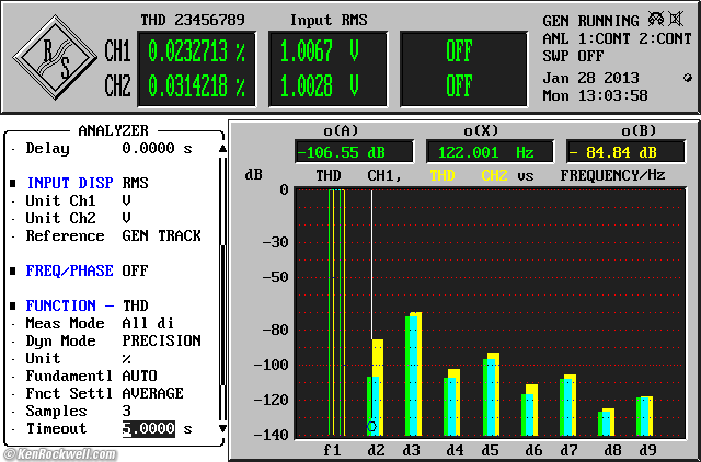

              Tänu madalale toitepingele on seal sees kindlasti sildvõimendi, millel on iseloomulik paaris harmoonilisi mõjutav heliline näpujälg.
                      Kommenteeri, kus see kuuldav näpujälg on - http://www.kenrockwell.com/apple/ipo...io-quality.htm

                          Esmalt postitatud ihvike poolt
                          Natuke paistab välja sellel pildil http://www.kenrockwell.com/apple/ipo...ition-8-1V.gif
