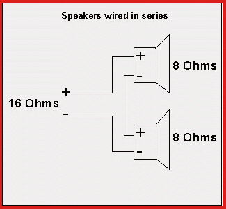

    Kuidas saaks ühendada võimendi ühte kanalisse 2 või 3 kõlarit? Kas peaks mingi pistikute süsteemi sinna aretama?

        Ühe kõlari pluss pane teise miinusega kokku üle jääb kaks juhet ühe kõlari pluss ja teise miinus.Saad takistuse 8oomi

            Muidu kui ainut takistuse mure, siis pole vahet, sest takistuse saad ikka 8 oomile, kui ka plussid miinused sassi ajad, kuid samamoodi ühendad. Peaasi et ühendus oleks jadamisi lihtsalt, nagu nii: http://www.mikelights.com/serspeak.gif
            mitte nii: http://www.mikelights.com/parspeak.gif peaasi et aru saaksid kuidas asi toimib, seal näidetel rakistused teised.
            Pluss ja miinus peaks kõlaril ja elemendil märgitud olema, kuid väikese patareiga saab ka kindlaks teha, patareil on plus ja miinus kirjas ju, ja kui pataka pluss kõlari plussiga kokku läheb, siis liigub membraan väljapoole ja ongi pluss teada.
            Teravheli elementidele mitte patakat järgi lüüa, võib liiga palju olla, ja testida ka ainult korraks.
            Jadaühendusega kaotad teravhelis, kõrged toonid lähevad mingil määral kaotsi, et sellega arvesta ka.
