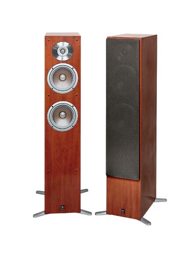

        Yamahadest soovitaks 555 asemel 515
        endal kodus olemas...
        hind küll tiba kallim aga minuarust tasub vahe ära...

          Tooteinfo : Põrandakõlar Yamaha NS-515 Suure võimsuse ja sagedusalaga kõlarid, mis loodud just digitaalse muusika taasesitamiseks. PDM matrjalist basselemendid ja siidist kuppliga kõrgheli element tagavad täiusliku...

              Miks Yamaha. Muidu netist siis ka leidnud Yamaha kõlarite kohta ka nii laitusi kui kiitusi. Omal kah praegu NS-555 ja ei meeldi mulle nende heli. Ei saa ka öelda, et päris kehvad oleks, jah kui näiteks tavaline disko tümps ja voluumi kah panna siis on kõik ok.
              Omal siis palju sellist muusikat mis mul nendega kuulata ei meeldi, ja just vokaali osas jääb tuimaks (elutuks).
