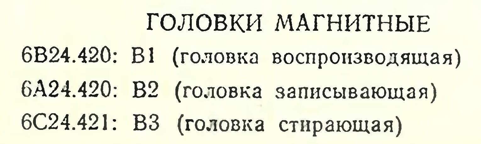

    O: Astra 110 C -le universaalse (ehk siis mahamängimise B helipea) korraliku või täitsa uue. Panin siia kirja Astra 209 helipea margi,kuna pole 110C maha võtnud,ning etiketti ei nä. 209 mark siis 6D24.421. Arvan,et sobivad ka teiste mudelite Jupiteri,Orbita jne. stereo helipead? Omal soon sisse kulunud ja mängib vaid 1-4 rida hästi,2-3 tuhmilt .

        6D24.421 ei sobi. See on universaal. A110-l on salvestus- ja taasesituspead universaalist väga erinevad.
        A110 pead on pildil:

          sattus üks helipeade paneel kätte. üsna sarnane nagu tollel astral.
          mõlemad helipead olid ühesugused sees 6D24N.50 //teadjad mõtlevad kirillitsa tähed asemele.

            Tänud. Targem nüüd.
