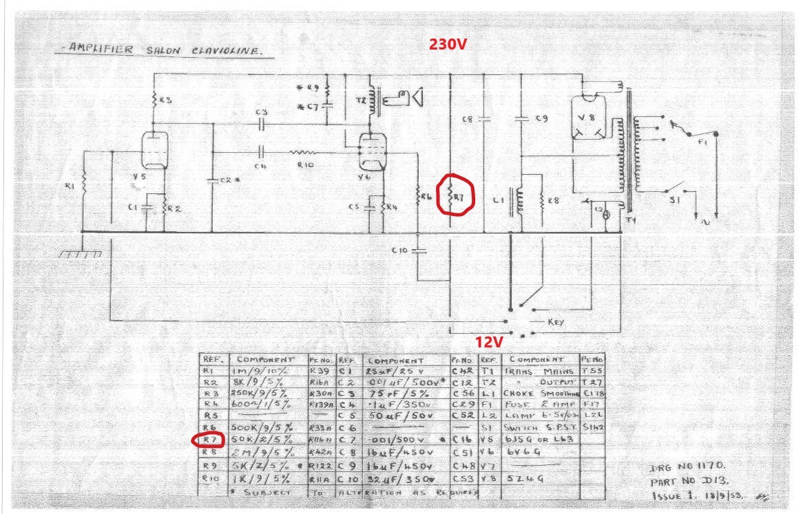

    Lamptehnika, anoodpinge küsimus
    Studeerin ühte lampseadeldist, täpsemalt üks muusikainstrument, millel lõppvõimendi on ühes kõlari ja toiteplokiga. Helitekitav osa/klaviatuur on juhtmega eemal. Skeemi mis isendile peaks vastama ei ole. On hilisemaid skeeme, mis ei sobi.
    Võimendi töötab nii nagu peab. Ka klaviatuuri osasse jõuab küttepinge kenasti kohale, kuid anoodpinge kõigest ca 12V. Mõõdan ka võimendi poolsest pistikust, ning seal samuti 12V. Hakkasin siis peale kenotroni pingeid mõõtma ja on lõppvõimendi lampidel ja lüütidelt kenasti ca 230V, kuniks lõpuks enne klaviatuuri suunduvat pistikupesa, on 50k takk peale mida kukub pinge 12V peale. Peale takki on veel lisaks 500V 30Mf lüüt anoodi ja maa vahel. Lambid mis klaviatuuri pool toitmist vajavad on 2x6M7MG ja 2x6SN7. Pinge on 12V olenemata sellest, kas klaviatuur on järgi ühendatud või mitte. Samuti ka siis, kui ma ühendan lüüdi lahti. Oskab ehk keegi seletada, miks nii ruur takisti? Või midagi veel uurima peaks?

          Leidsin siiski ka skeemi mis sobib.

              Takisti on mõõdetud ja korras, viskasin korraks sinna asenduseks isegi 47k MLT asemele ja tulemus oli sama. Lühise julgen ka välistada, kuna rippmontaazh ja takisti läheb otse pistikupesa külge, rohkem detaile probleemse ahela juures polegi.
                Selle 50k takisti teine ots peab ikka kuhugi ühendatud olema, ega mis moodi sellel pingelangus tekkida saab kui kondake leke seda ei tekita... ja umbes 950mW soojust peaks sellel hajuma.
                Kui selle takisti teine ots pole rohkem kuhugi ühendatud siis on see aparatuur Igor Volke jaoks väga huvitav.

                        Takisti jalg õhus ja pinge ca 12 V, ehk siis nii peabki olema. Kas tõesti klaviatuur peaks sellise pingega töötama - kahtlane. Ja miks sinna vaja veel 350V lüüti, kui pinge mitukümmend korda madalam.

                        Pinge languse tekitab mõõteriist. Fluke 113, madala impedantsiga.

                            Täpsem skeem.
                            • Shele
                              • 2426
                              Ok. Aga mis seal pistiku teises otsas seda nn. 12V tarbib? Sel skeemil pingete suurused ei allu mittemingile loogikalr.
