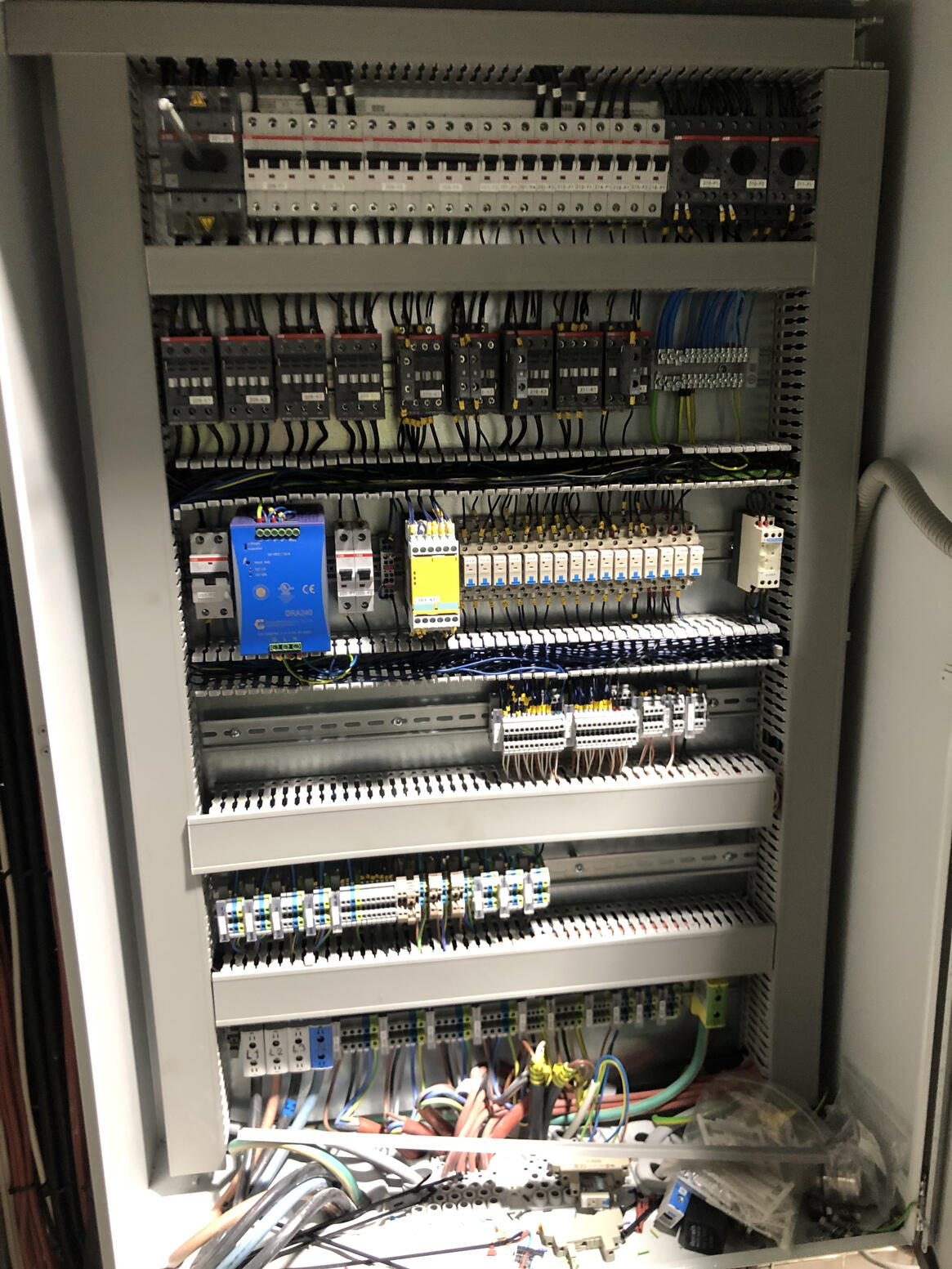

    Sain ühe projekti mis oli pm juba suures osas valmis tehtud kuni JUMO PLC programmeerimiseni.
    Ainus info oli see, et eelmised sepad lihtsalt *kadusid ära* ja jätsid asja pooleli.
    Probleem oli selles et jumo imago f3000 oli ainus kontroller kilbis aga oleks pidanud olema ka teine kontroller, antud seadmes lisaks, mis kontrollib suitsutootmise automaatikat.
    Tegu on tööstusliku suitsuahjuga, mis renoveeritud.
    Jumot oli proovitud programmeerida aga jumo analog input võimekus ei piisanud suitsutootmise automaatikaga.

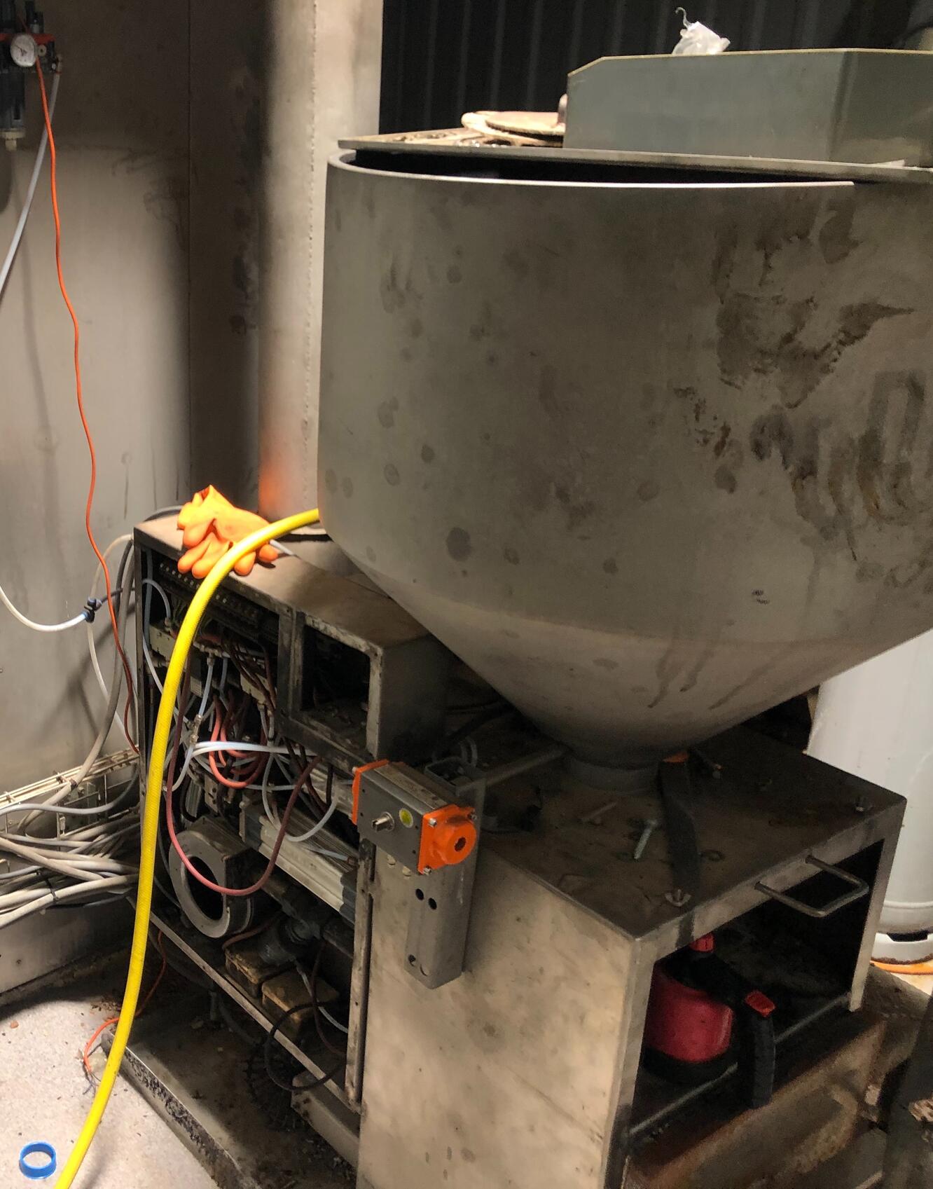

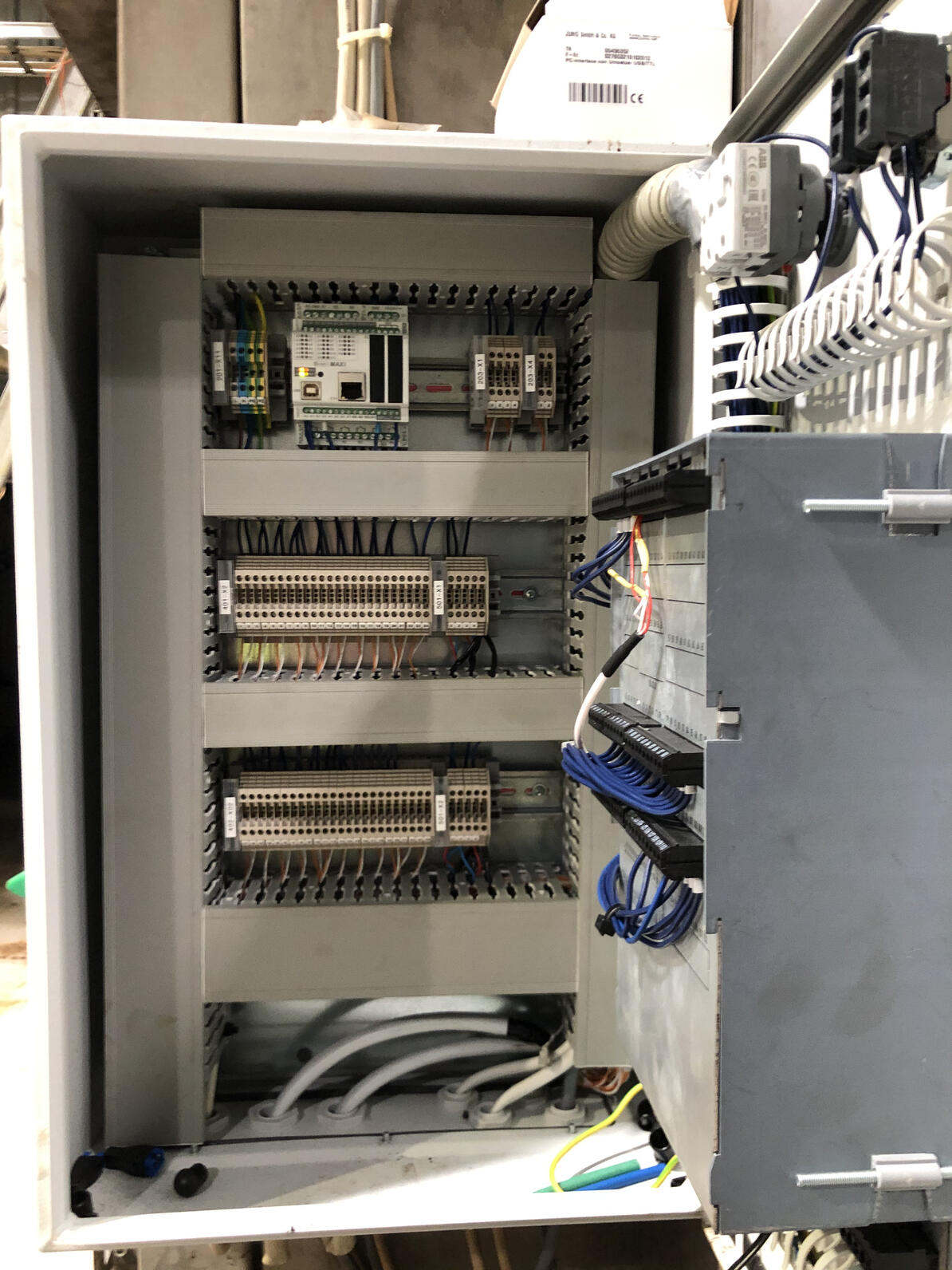

    Kuna mul oli olemas üks Controllino Maxi , mida saan arduino IDE-s vabalt programmeerida, siis võtsin selle kasutusse.
    Controllino kontrollib *smoke generatorit* ehk siis eraldi üksus kuhu puidu peenike hakkepuit sisse läheb ja mis sellest siis suitsu toodab.
    Smoke generatoris on mitu ventikat, solenoidi ,silindrit , süüte küttekeha jne. Süüte küttekeha peab rakenduma 8 minutit enne kui ülejäänud action pihta hakkab.
    10 sek enne kui küttekeha peale läheb avaneb hetkeks siiber mis laseb hakkepuidu küttekoldesse seejärel läheb luuk jälle kinni(et tuli ülesse ei pääseks) ja hakkab süüte küttekeha asja kuumutama,
    8 minuti pärast kui asi korralikult suitseb lähevad klapid lahti ja puhurid tööle siibrid suitsuahju avanevad ja suits liigub ahju, kui temp tõuseb kõrgemale siis kütte kolde all on väike võre mis aeg
    ajalt raputab vana tuhka ära ja uut haket tuleb peale mis hoiab kogu protsessi suitsemas mitte põlemas, kui aga temp tõuseb liiga kõrgele sulgeb suitsu küttekeha, avanevad sprinkler klapid ja kogu suitsu tegemine kustutatakse vee abil ja siibrid lähevad kinni.
