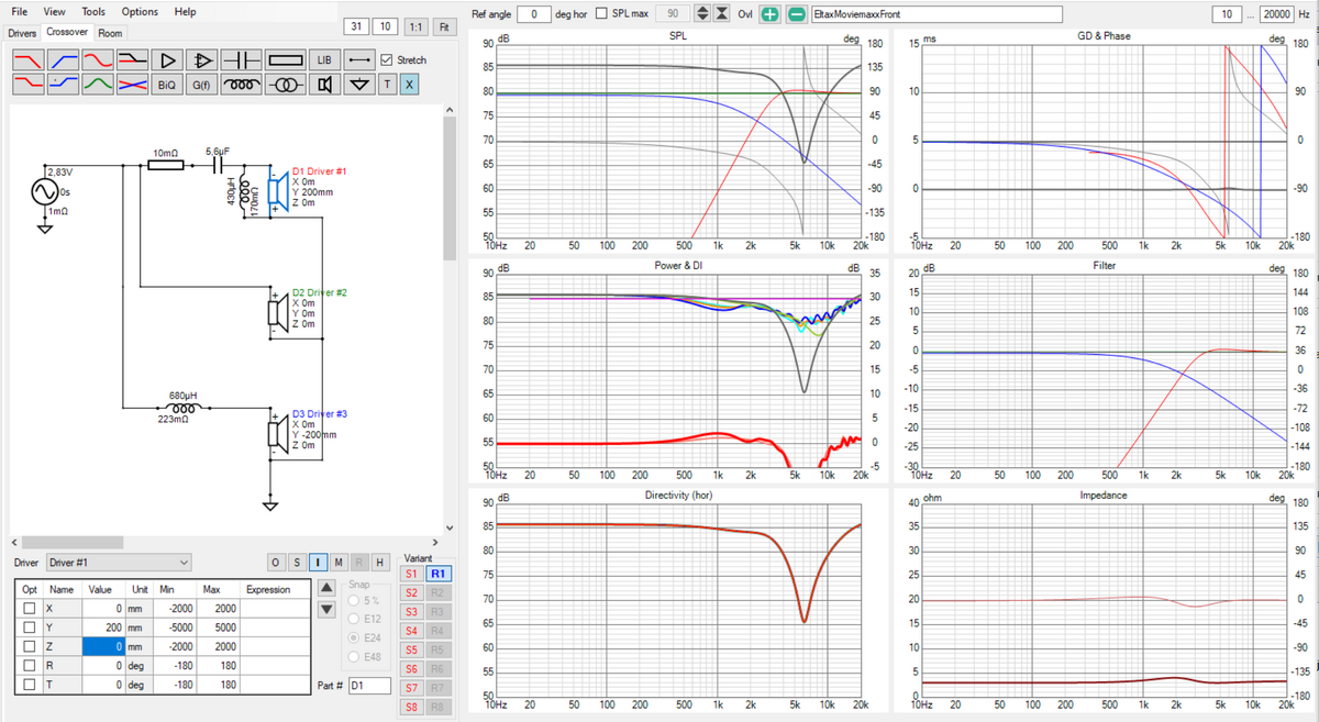

        Panen parem kogu six packi simulatsioonist, eriti tuleks uurida seda GD & Phase pilti.

          Sa ajad segamini elementide polaarsuse ja sageduskarakteristiku faasi.
          Esimesel on kaks võimalust - normaal või vastandfaas.
          Teise puhul on tegemist kogu sageduskarakteristiku ulatuses vägagi muutuva nähtusega.
          Väike illustratsioon ka. Punane on tw sageduskarakteristik ja roheline on selle tweetri faas muutumine sagedusest lähtuvalt. Click image for larger version
Name:	Freq resp vs. phase.gif
ID:	1129846 ja selle
            Jah ma ütlesin.. sada asjaolu.
            Kui kõik valjuhääldid oleks ühe massiga, ühesugused nm pealt mõõtkavas, ühe elektromotoorse omadusega jne siis on lihtne; aga nad on ju erinevad. See graafika ei tea inertsidest ja muust minu poolt eel-mainitust ju midagi.. või?
            Need valjuhääldid on ju paigaldatud ühele ja samale puidust kõlalauale, milles levib heli ja vibratsioon kordades paremini kui vabas õhus, levik sõltub veel sagedusest ja keskmine levimiskiirus on 4000 m/s!
            Näit: Suuri raskeid töömasinaid, millel on raskus eeliseks et nad ei oleks kuidagi mõjutatavad ja kaaluvad 10 tonni ja üles, ei saa tihtilugu koos tööle panna kui nad on lähestikku, et täpistööd teha, sest heli ja vibratsioon läbi õhu ja põranda rikub reaalselt asja ära.
            Kui ainuüksi seda asjaolu võtta arvesse, siis põhiline võimalik segav resonants käib hoopis läbi kõlalaua ja sealt tuleb meelde balanss resonants, mis tegelikult on kontrollimatu füüsikaline nähtus.
            Mismoodi siis on, lööd programmi mõned numbrid ja 90% numbreid ei teagi ja vist polegi kuhugi sisestada ning saad mingi tulemi. See teoreetilise tulemi ja reaalse elu vahemik võib olla seega väga-väga lai ja tõenäosus täppi panna on 30%, 50%, 70% ?

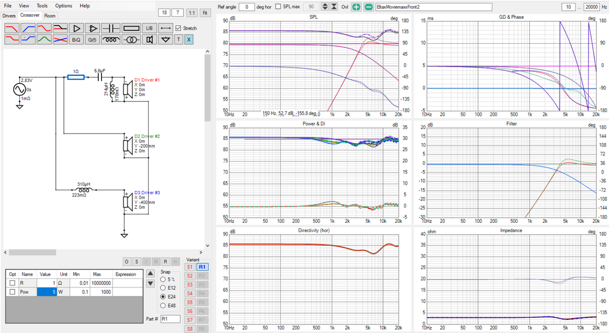

                Esimese variandina võiks ikka induktiivsused üle mõõta ...
                Kõrgete riba poolil sain 0.214 mH ja madalate riba omal 0.310 mH.
                  Esmalt postitatud erku poolt Vaata postitust
                  Sellel on aga siiski üks nimi - ülekandefunktsioon.
                  Täpsustatud induktiivsustega annab simulatsioon sellise pildi kõrgete teljelt, punktiiriga on ilma takistuseta variant.
                  Click image for larger version  Name:	EltaxMMFilter5sixpack.PNG Views:	0 Size:	434,4 KB ID:	1129855

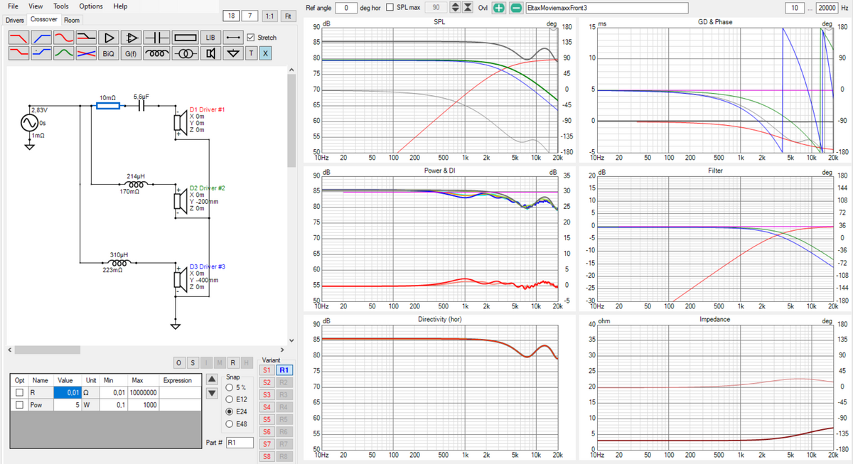

                            Kui seda legot, mida vaesed ka ei taha, edasi harutada, siis ma teeks nüüd julgema liigutuse - võtaks kõrgete ahelast ära selle 0,2mH induktiivsuse ja pistaks ta B2 valjuka ette jadasse. Scanspeak kirjutas juba varasemalt ja minagi soovitasin, seda selleks et vähendada kõrgete alumise otsa faasiprobleeme seoses B2 filtreerimatu olekuga. Väga võimalik et see induktiivsus kõrgete juures ongi maru vajalik asi, aga katsetamiseks sobib see materjal ju küll. Ja ilmselgelt on B2 vaja kuidagigi ohjes hoida.
                              Kuna mul simulatsioon valmis, siis tegin selle muudatuse ka ära ja tulemus ei ole midagi head.

                                selle viimase muudatuse puhul on üsna tõenäoline, et võrreldes kõlarites oleva algse filtriga, tuleks tweetri polaarsused ringi keerata( + ja - ringi vahetada tw klemmidel)
