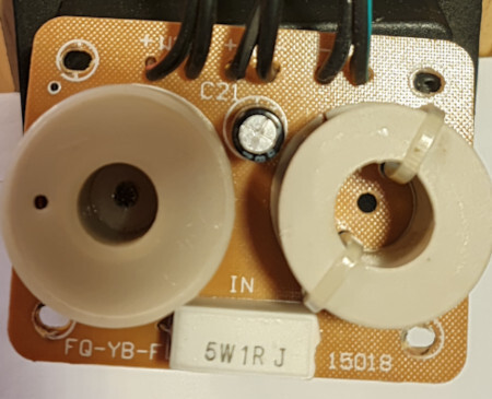

    Filter pealt:

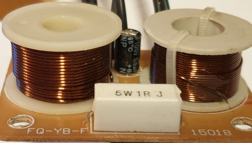

    Filter kõrvaltvaates:

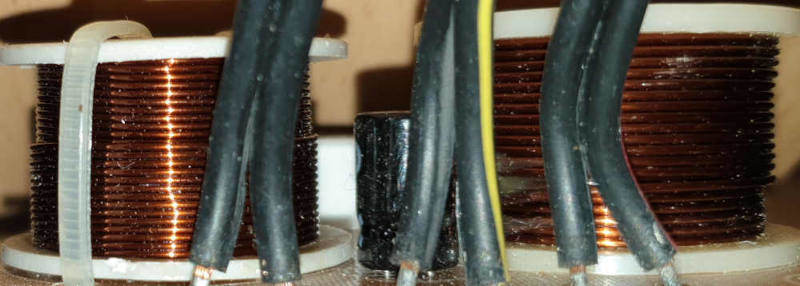

    Filtri poolid lähemalt:

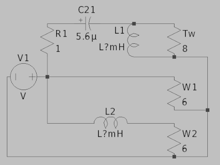

    Skeemi oletus:
    Kõrgete sageduste valjujääldil oli kirjas 8 oomi, keskmiste ja bassi element on väljast sarnased, keskmiste omal paistis inverteri torust kiri 6 oomi.
    Poolide mõõtmed sain enamvähem järgmised:
    Pool L1 (kõrged) L2 (bass)
    Kõrgus (mm) 15.3 17.5
    Väljast, d (mm) 26 29
    Seest, d (mm) 14.4 11.4
    Keerde kihis 25 19
    * plastiku paksuse pooli siseläbimõõdu leidmiseks võtsin 1.8 mm.

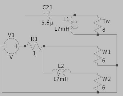

        OSX, kas testi mõtlesite nii:
        See tähendaks juba elementide ringi jootmist.
          See R1 (mitte R21) lühistamine on kõige lihtsam variant, kui nii piisab ja rohkem pole vaja siis ongi korras.

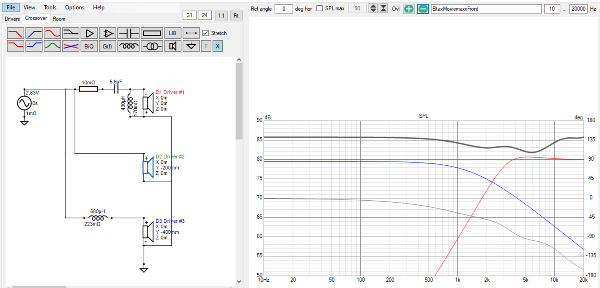

          R1 lühistamine tõstab 1 dB või vähem kõrgete nivood. Simulatsioonis on arvutatud puhtal 8 oomise valjuka takistusega, mis reaalsetl aga kasvab tänu induktiivsusele.
          Roheline katkendlik joon on 1 oomiga, punana 0,01 oomiga.
          Induktiivsused valisin ise sellised mis nad umbes võiks olla.

                  Ma simulatsioonist pikema diskussiooni vältimiseks ei näidanud summaarset ASK joont aga nüüd võiks ka seda näidata. Ehk tumehall kõige ülemine joon.
                  See on tehtud eeldusel, et bassika ASK jookseb sirgelt lõpmatuseni. Reaalselt ASK bassikal selline muidugi ei ole aga seal on kindlasti ülevalpool 2 kHz väga koledaid asju (koonuse resonantsid) eriti nii odavatel valjukatel.

                    Kas too väga kole asi on 7,5 kHz juures kukkumine 3dB?
                        sa tõlgendad seda graafikut natukene valesti...
                          See on teoreetiline kõver umbkaudsete induktiivsuste väärtustega, reaalsus on kindlasti palju koledam. Eriti koledaks läheb asi veel siis kui simuleerida ASK-d mitte kõrgete valjuka teljelt vaid ülemise bassika teljelt. Ehk ka kuulates peaks sellel kõlaril kõrged ülemise bassika teljelt kuulates üsna ära kaduma. Eelmine pilt on kõrgete teljelt simuleeritud ASK-ga.
