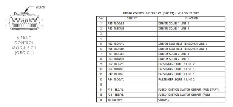

              Veakirjelduse järgi peaks viga otsima kontaktidelt 11-12.
              Samas sealt mõõdetud takistus on sama kontaktidelt 9-10 mõõdetuga.
